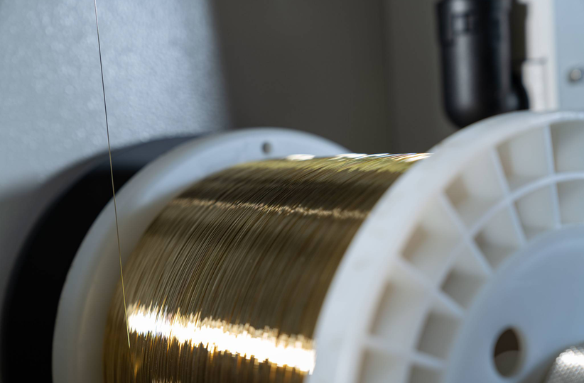

Rozszerzone możliwości operacyjne
ROBOCUT oferuje standardowo 60 godzin drutu, zapewniając długotrwałą ciągłą pracę. Dodatkowo, opcjonalny automatyczny podajnik drutu o pojemności 30 kg wydłuża czas bezobsługowej pracy do 140 godzin, aby zminimalizować czas przestoju i zmaksymalizować produktywność.

Technologia cienkich drutów
Model ROBOCUT α-C400𝑖C umożliwia cięcie drutem o średnicy już od 0,05 mm, zapewniając precyzję i dokładność w zastosowaniach mikroobróbczych. Bezpieczne nawlekanie drutu gwarantuje nieprzerwaną pracę maszyny.
