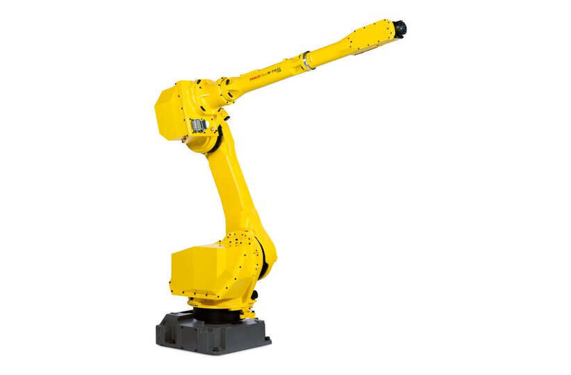

The FANUC M-710/20-26C is a lightweight robot designed for handling applications in the medium payload range.
M-710𝑖C/20M
M-710𝑖C/20M je kompakten, večnamenski industrijski robot s tankim zapestjem, togo roko in minimalnim obsegom. Ta model, oblikovan za delovanje v omejenih prostorih, se odlično obnese pri obločnem varjenju, ravnanju z materialom in nanašanju tesnilne mase. Doseg je 2582 mm, podobno kot pri M-710𝑖C/45M, in povečani hitrosti osi J4 in J6. Natančnost je najpomembnejša, saj je ponovljivost ± 0,06 mm. M-710𝑖C/20M je standardno opremljen z zaščito zapestja IP67, kar zagotavlja robustno in zanesljivo delovanje.
