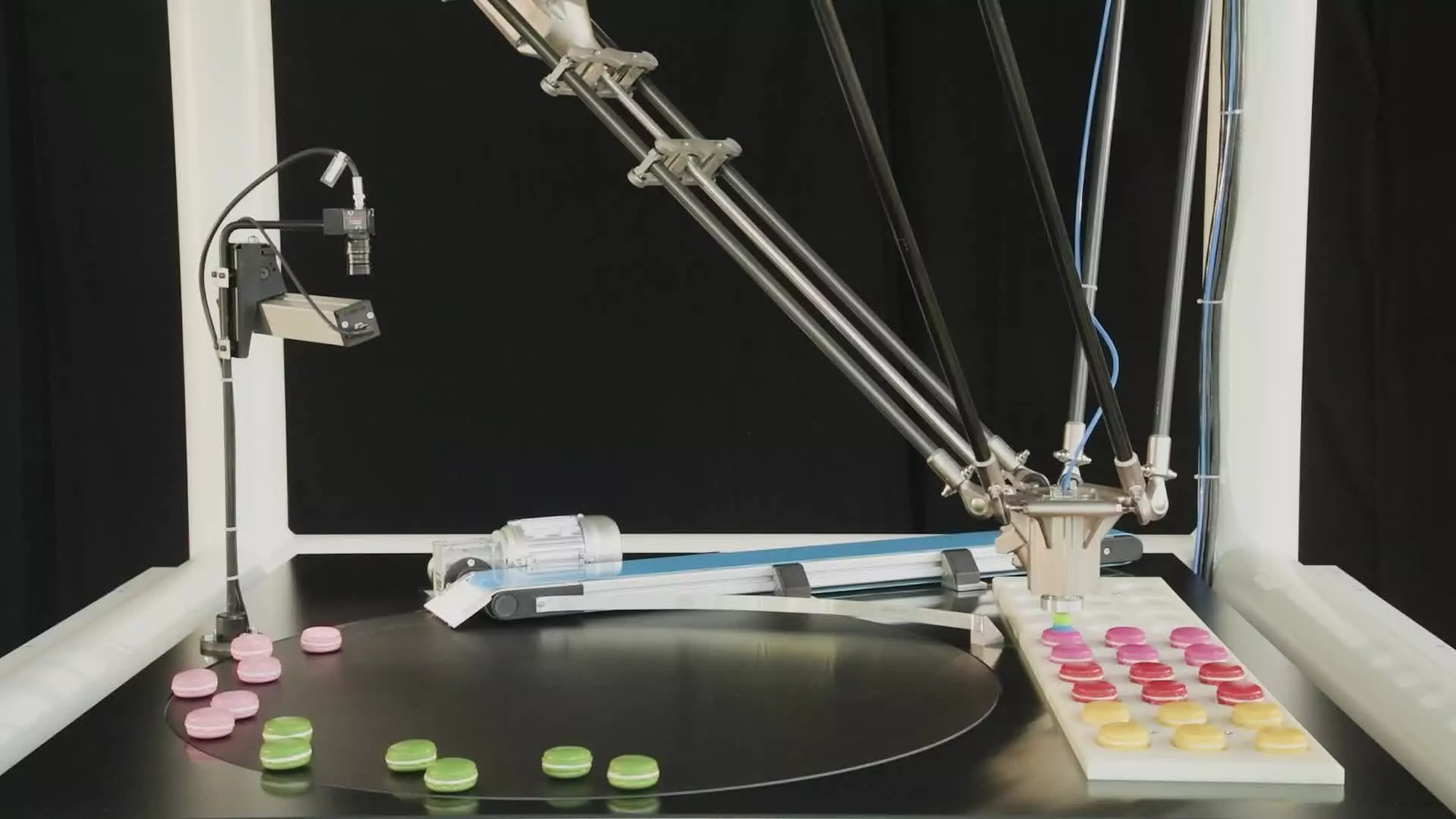

The FANUC DR/8-16B is a high-speed delta robot for assembly, picking, packing and inspection applications.
DR-3𝑖B/8L
A DR-3𝑖B/8L Delta robot 8 kg hasznos teherbírásával, 1600 mm-es vízszintes és 500 mm-es függőleges kinyúlásával, valamint 0,2 kgm2-es csuklótehetetlenségével sokoldalúan alkalmazható a különböző iparágakban. Kivételes mozgásteljesítménye, amely akár 5500 mm/s sebességgel is büszkélkedhet, ideális az olyan feladatokhoz, mint a pick-and-place és a csomagolás, különösen az élelmiszer- és a gyógyszeriparban.
