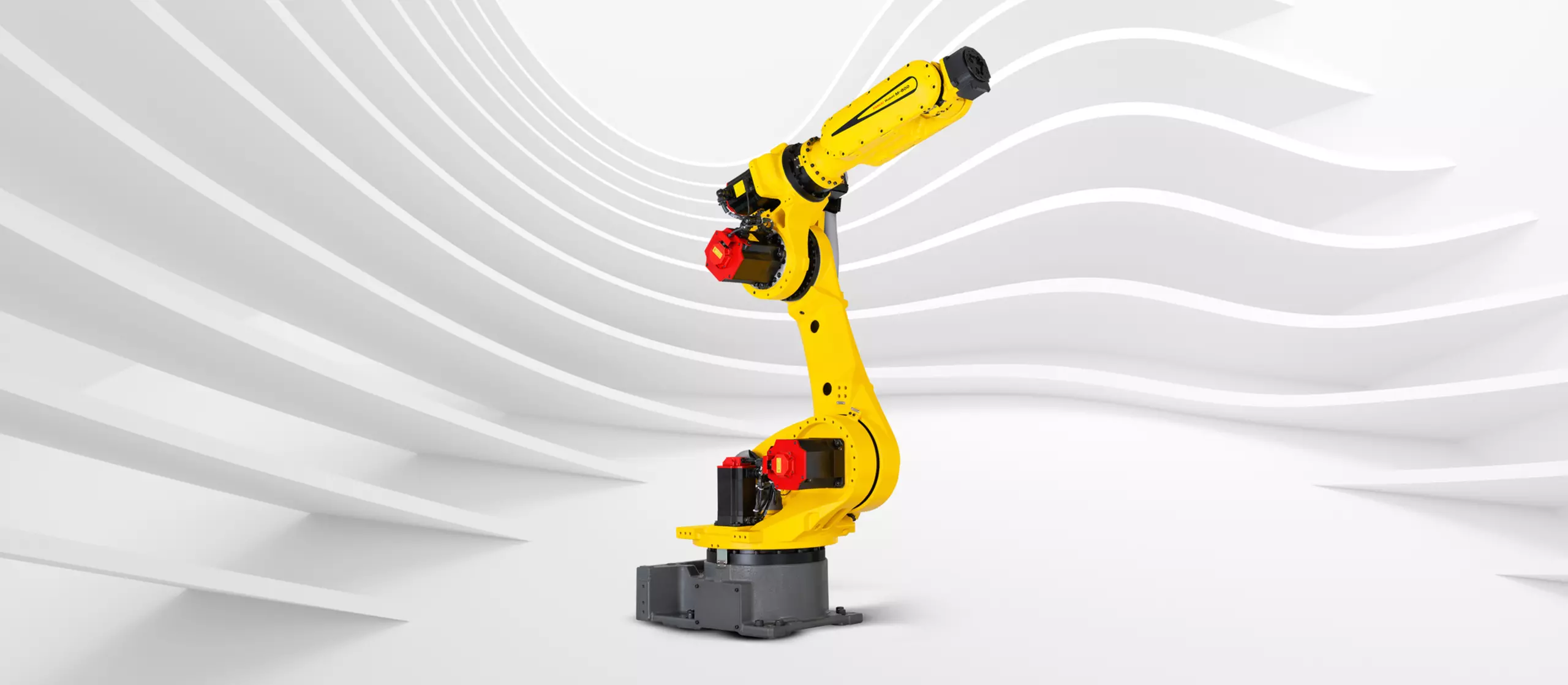

O novo M-800/60-20B de segunda geração da FANUC é um robô de alta precisão com capacidade de carga útil de até 60 kg que oferece um excelente desempenho em aplicações de alta precisão.
M-800/60-20B is a high-accuracy robot. Png image.
O robô proporciona uma precisão de trajetória de ±0,1 mm graças a uma rigidez melhorada, à supervisão avançada do processo com o novo controlador de robô R-50𝑖A da FANUC e à inclusão da opção de Melhoria da Precisão e Rigidez da empresa.
O robô de alta precisão M-800/60-20B oferece uma rigidez de conceção mecânica superior em comparação com os robôs convencionais da mesma classe - mantendo os mesmos níveis elevados de produtividade. Em combinação com o novo controlador de robô R-50𝑖A da FANUC, os utilizadores beneficiam de uma maior precisão do robô. Além disso, a precisão melhorada da temporização de disparo de E/S e o seguimento de sensores no percurso de movimento do robô suportam ainda mais a precisão em quaisquer aplicações de seguimento de sensores que exijam um controlo de percurso excecional.
