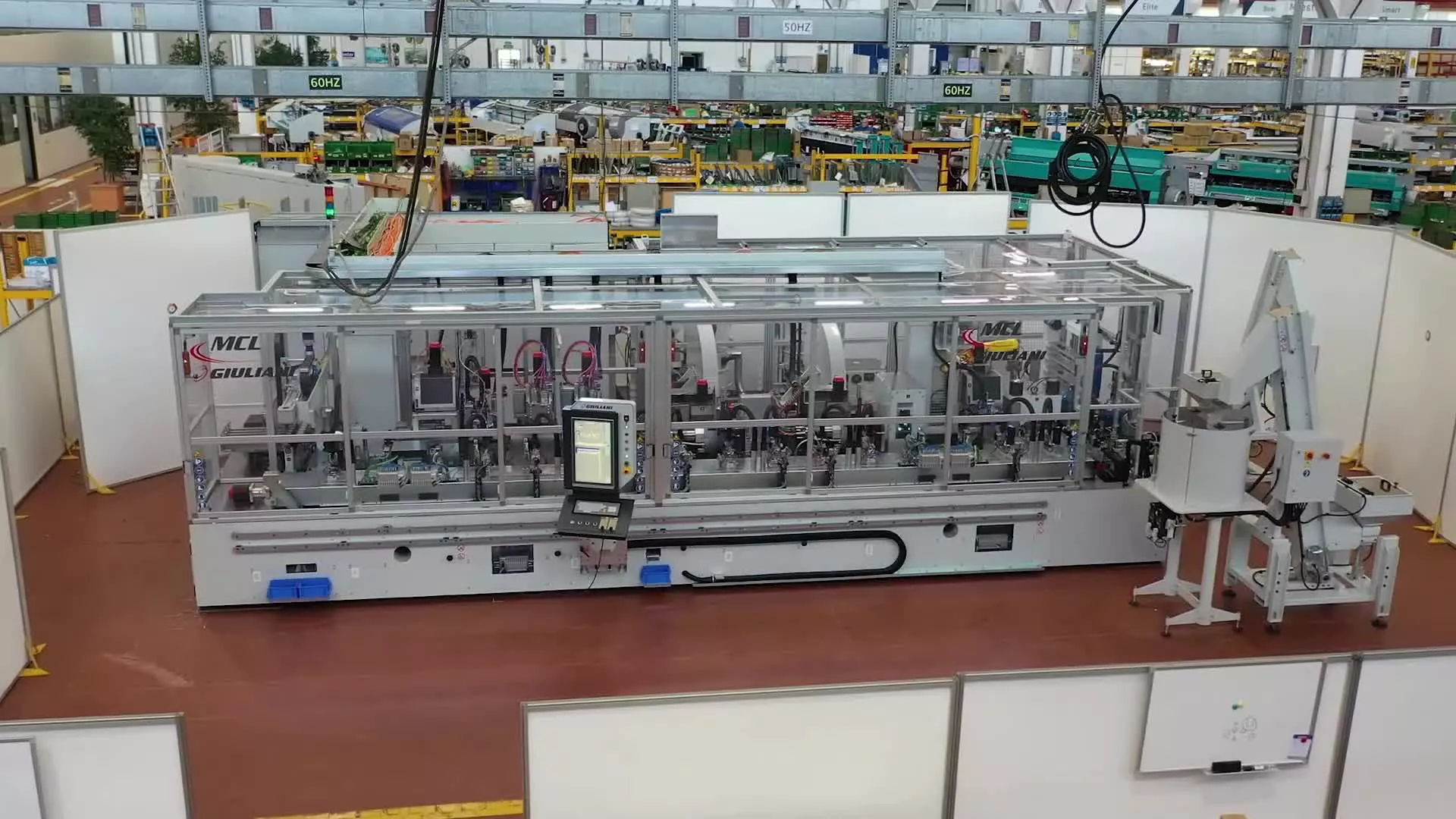

Vybavený CNC strojem FANUC 31𝑖-B a antropomorfním robotem M-10 může MCL - vícestaniční in-line transferový stroj - dosáhnout výroby až 700 klíčů za hodinu. Skládá se z 18 stanic a umožňuje kompletní výrobu klíčů, od hrubého řezu až po hotový výrobek, bez jakéhokoli dohledu obsluhy.

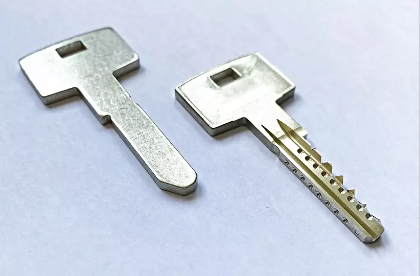

Giuliani z italské Faenzy vyrábí stroje na zpracování klíčů se samostatným procesem nebo vícestanicovým in-line procesem (kompletní zpracování od hrubého řezu až po hotový výrobek). Zvláště zajímavý je nový stroj MCL - vysoce produktivní vícestaniční in-line přenosový stroj pro kompletní výrobu klíčů.
Model MCL totiž dokáže v jedné lince kombinovat postupy pro: mincování luku, laserové značení, frézování profilu, zpětné zaoblení a drážkování čepele, protahování zátek, zkosení špičky, zářezové bitování, zátkové bitování, vlnové bitování, odjehlování, kódové značení, kartáčování, 100% kontrolu kvality a kroužkování.

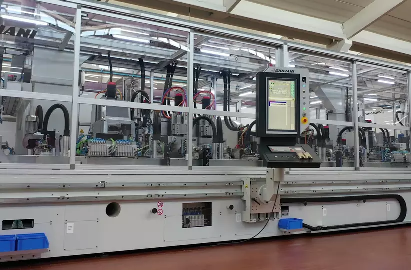

Stroj je vybaven CNC FANUC 31𝑖-B, který umožňuje řízení až 72 os, a skládá se z 18 stanic. Lze dosáhnout výroby až 700 klíčů za hodinu a zvonění až 6 klíčů.
Všechny stroje vyráběné společností Giuliani jsou navrženy pro propojení s podnikovým softwarem v souladu s nejnovějšími požadavky Průmyslu 4.0. "Systém přijímá objednávky přímo ze sítězákaznické společnosti a převádí je do zpracovatelského programu určeného pro každý jednotlivý kód v procesu a směruje je v celém jeho výrobním procesu," uvedl Malavolti.

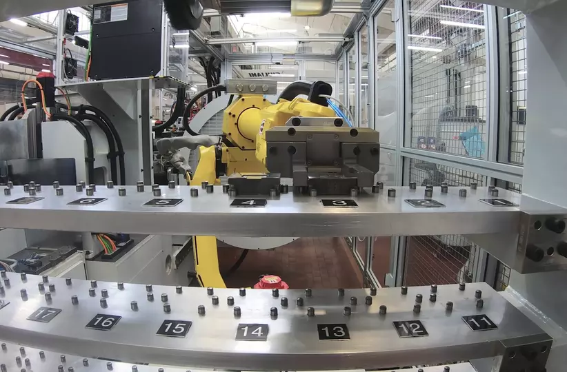

Automatizace stroje je posílena přítomností robota FANUC M-10, který podává vstup do linky. "Jednou ze silných stránek in-line přenosů je přepínání produktu a zařízení bez přítomnosti obsluhy," vysvětlil Malavolti.
"To vše je umožněno vícenásobným podáváním hrubě řezaného výrobku automatickou a robotickou výměnou zařízení: naše svěráky se totiž automaticky přizpůsobují profilu výrobku díky systému CNC začleněnému do těchto přenosů."
