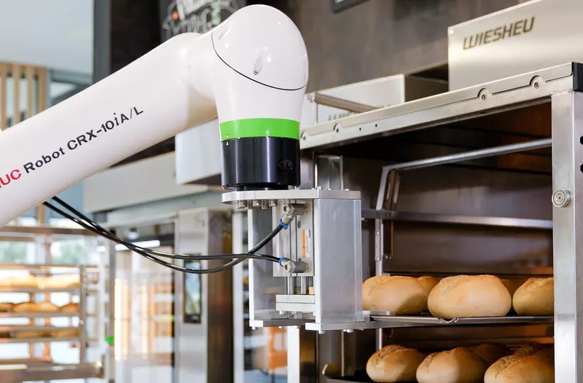

Um robô colaborativo (cobot) da série CRX da FANUC trabalha em uníssono com um sistema de visão 3D da FANUC e pinças fabricadas aditivamente para ajudar a automatizar as operações de padaria em loja. O integrador de sistemas ASA Automation, com a colaboração da FANUC e do especialista em impressão 3D LMD, desenvolveu a solução para a WIESHEU, um líder de mercado em fornos e soluções de padaria associadas em lojas.
Resultado
Com o sistema baseado em cobot da FANUC, as padarias em lojas podem aumentar a sua produtividade de forma segura e fiável. Por exemplo, o sistema recolhe baguetes posicionadas aleatoriamente de um caixote e posiciona-as de forma ordenada e uniforme nos tabuleiros de cozedura. Após a cozedura, o cobot também transfere as baguetes para as prateleiras viradas para o cliente, prontas para serem compradas.

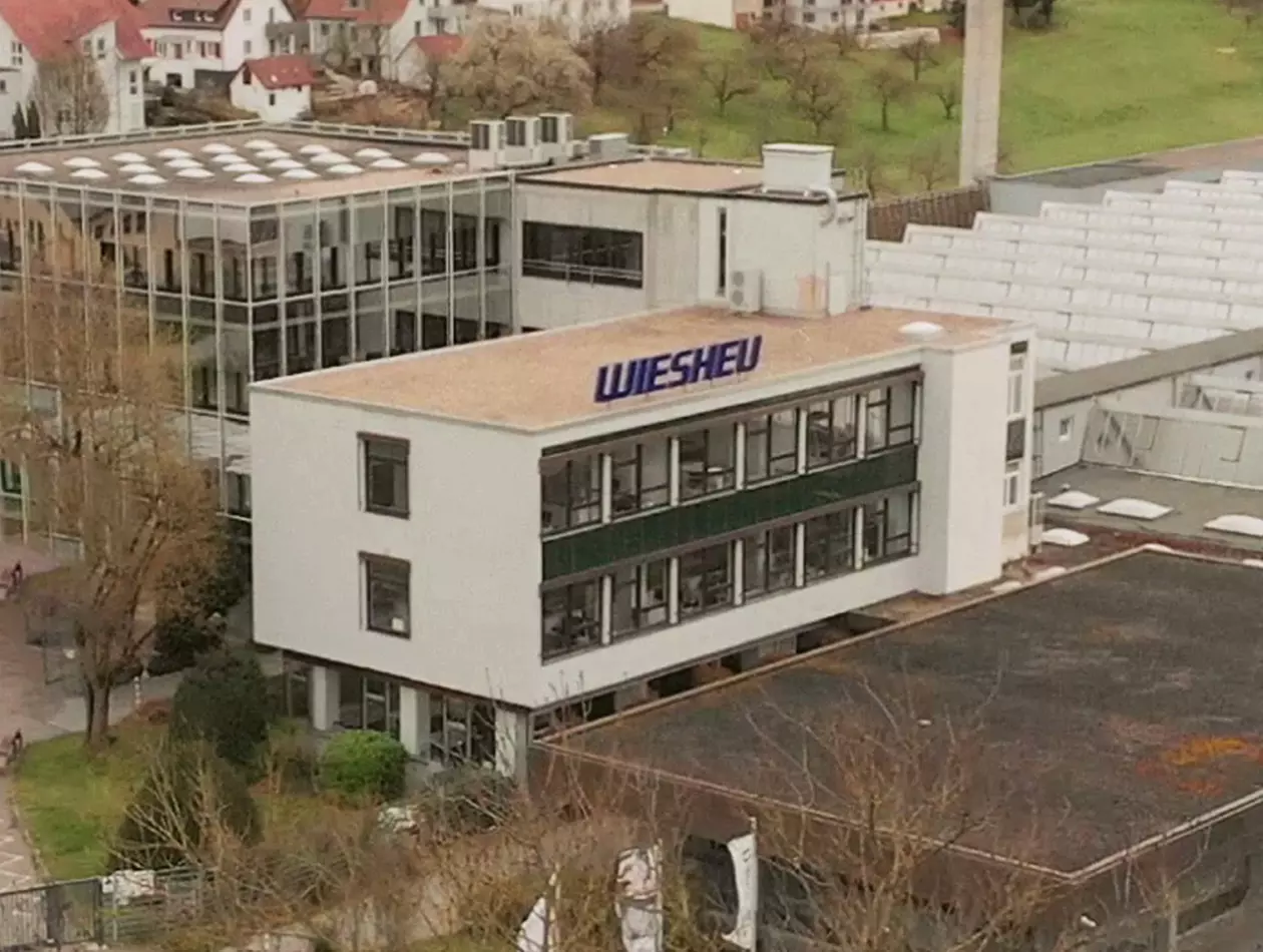

Recorrendo ao integrador de sistemas ASA Automation, que, por sua vez, contou com o apoio da FANUC e do especialista em fabrico de aditivos LMD (para as pinças), a equipa do projeto ganhou forma. Com sede em Grossbottwar, cerca de 30 km a norte de Estugarda, na Alemanha, a WIESHEU GmbH começou a construir fornos há 50 anos. Desde o final dos anos 90, a empresa especializou-se na conceção e fabrico de fornos inovadores para lojas, que produzem produtos de pastelaria de alta qualidade num envelope dimensional compacto, tornando-se líder de mercado neste segmento.

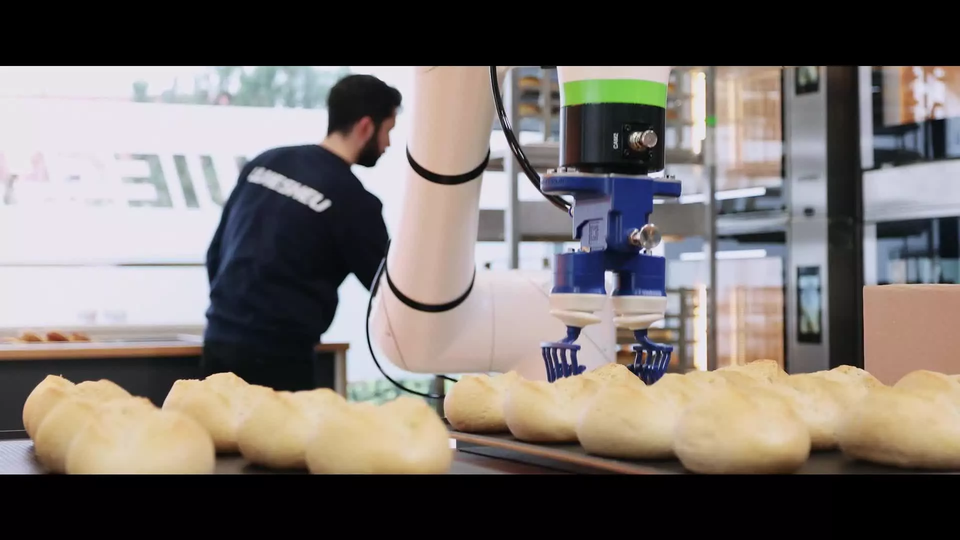

Os cobots CRX da FANUC são ideais para aplicações de panificação, uma vez que cumprem os exigentes requisitos do sector. Neste caso, um cobot CRX-10𝑖A/L de 6 eixos, com uma capacidade de carga de 10 kg, trabalha sem protecções em estreita colaboração com trabalhadores humanos. Um sistema inteligente FANUC 𝑖RVision e um sensor de visão 3D 3DV/600 permitem que o cobot CRX detecte produtos de pastelaria posicionados aleatoriamente num caixote e os recolha. O sistema transmite a informação digitalmente para o controlo do cobot. Utilizando uma pinça impressa em 3D específica para cada produto, o cobot recolhe cuidadosamente os produtos e enche o tabuleiro fornecido com o número correto, espaçando cada item de forma a garantir uma cozedura uniforme. A pinça agarra de forma suave mas segura cada produto cozinhado sem comprometer a integridade do produto, um pré-requisito vital para as padarias em loja. Um sistema de pinça de troca automática facilita a flexibilidade do sistema para se adequar a diferentes produtos.

Ao tirar partido dos cobots da série CRX da FANUC, a interação harmoniosa entre o trabalhador da padaria e a máquina torna-se evidente. Sem quaisquer dispositivos de proteção ou perigo para o funcionário (de acordo com as normas de segurança ISO 10218-1), o ser humano e o cobot trabalham "de mãos dadas".
