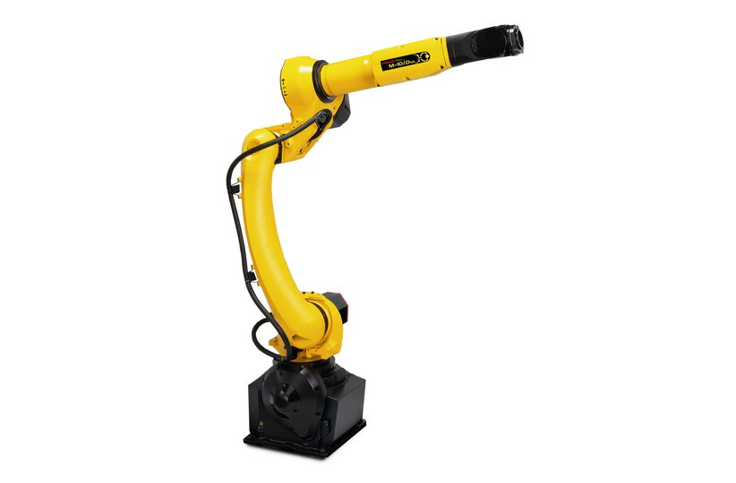

M-10𝑖D/10L
Le M-10𝑖D/10L dispose d'une portée étendue et d'une précision rapide. Ce modèle à bras long excelle dans la réalisation de tâches avec une vitesse et une précision inégalées. Son design fin et son faible encombrement le rendent idéal pour les espaces de travail compacts. Conçu pour les installations exiguës, ce robot polyvalent dispose d'une capacité de course horizontale exceptionnelle, ce qui lui permet de manipuler des pièces plus grandes, jusqu'à 10 kg. Sa polyvalence est encore renforcée par sa capacité à être monté à l'envers ou en angle, ce qui lui confère une grande flexibilité pour différentes applications. Il est idéal pour la palettisation robotisée à haut débit où la fiabilité et la vitesse sont primordiales.
Charge utile du robot
10 kg
Portée du robot
1636 mm
Axes
6

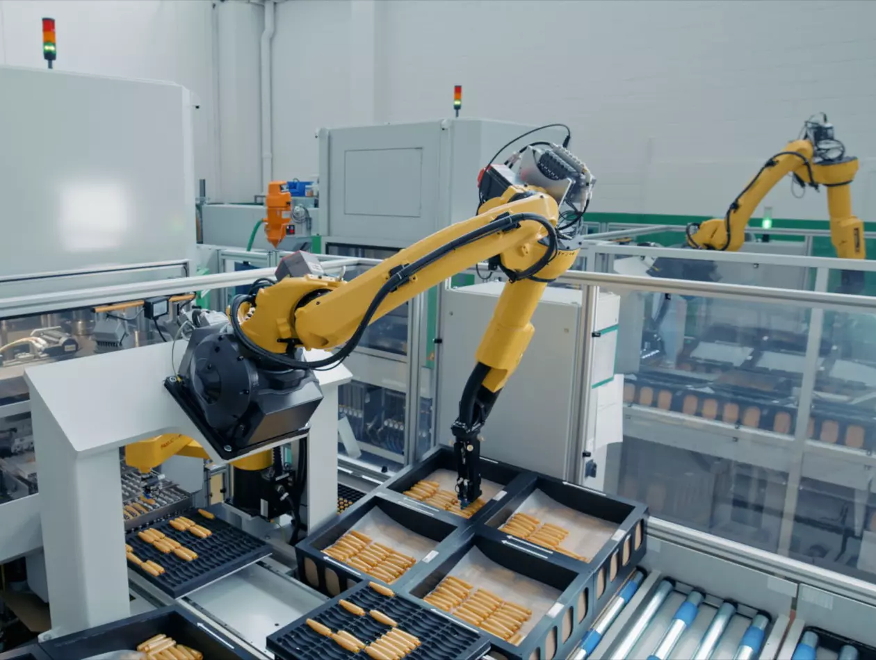

Success story about automated placing into packaging trays using FANUC robots by the Swiss company Kunststoff-Packungen AG.
FANUC enabled Kunststoff-Packungen AG to run the manufacturing line autonomously, with autonomous operation for at least 8 hours at full speed, achieving cycle times of 0.8 seconds. The project involved two FANUC robots: a six-axes M-10iD/10L with a payload of 10 kg, and a four-axes SR-6iA robot with a 6 kg payload. Significant space saving was achieved because of the compact footprint of the solution.
