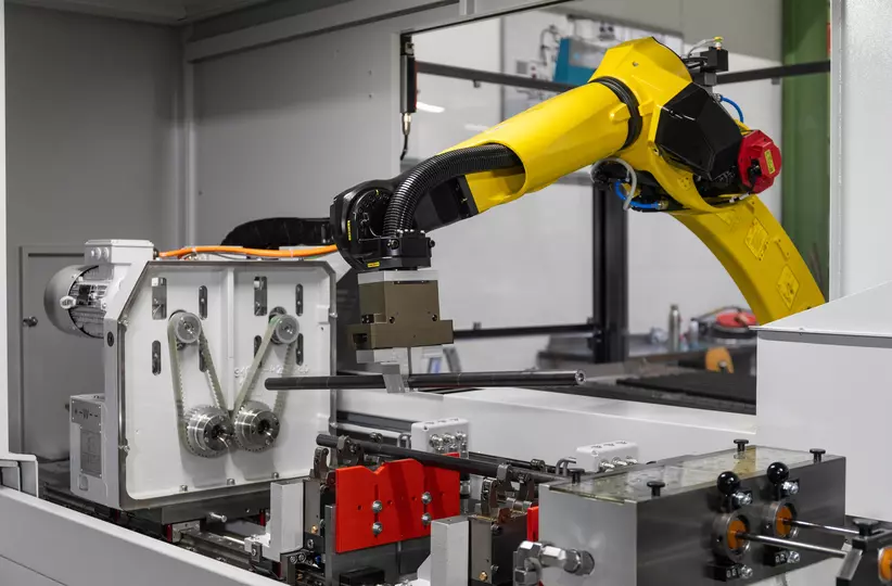

Aufgrund der langjährigen Erfahrung mit dem Einsatz verschiedener FANUC-Technologien für seine Tieflochbohrmaschinen - einschließlich Servomotoren, Spindelmotoren und CNC-Systemen - entschied sich TBT für einen FANUC M-20𝑖D/25 Sechs-Achsen-Industrieroboter mit 1.831 mm Reichweite und 25 kg Traglast.
Ergebnis
Der FANUC M-20𝑖D/25 sorgt nun für das automatische Be- und Entladen von Teilen in der neuen Roboterzelle, wo er eine zweispindlige Tieflochbohrmaschine von TBT bedient. Das Projekt markiert eine erfolgreiche Premiere für TBT bei der internen Automatisierung dieses technisch anspruchsvollen Prozesses.

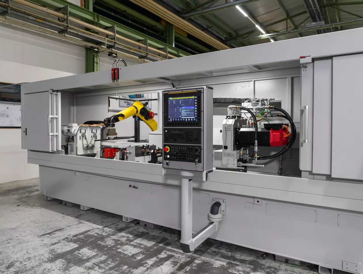

In der automatisierten Zelle steuert ein sechsachsiger Industrieroboter FANUC M-20𝑖D/25 eine zweispindlige TBT-Tieflochbohrmaschine. Das Teilehandling außerhalb der Maschine erfolgt mit einzeln beladbaren Paletten.

"Zum ersten Mal haben wir eine Roboterzelle, die komplett von TBT gefertigt wurde", sagt Philipp Sigler, Elektrotechnik, TBT. "Das bedeutet, dass wir die gesamte Projektierung, Programmierung und Inbetriebnahme durchführen. Wichtig ist, dass wir eine 'roboterfertige' Lösung von FANUC genutzt haben, was bedeutet, dass wir keine zusätzliche Roboterprogrammiersprache erlernen mussten. Als erfahrene NC-Programmierer sind wir mit dem G-Code vertraut. Mit der FANUC M-20𝑖D/25 können wir alles in G-Code auf der Maschinensteuerung programmieren."
Success story TBT
