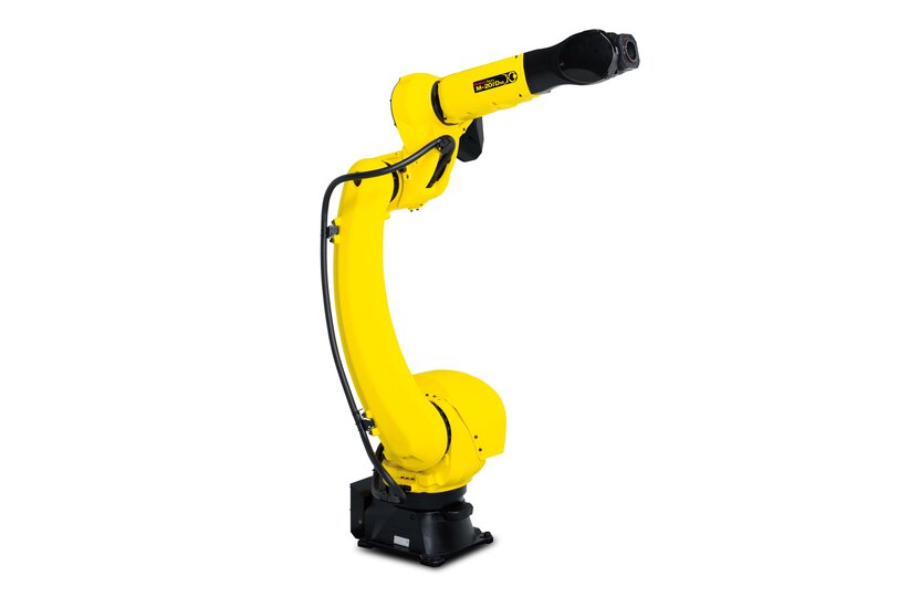

Es war klar, dass die Anwendung der Palettierung von Rasen bei Green Services einen äußerst zuverlässigen Roboter in Bezug auf Steuerung, Leistung und Lebensdauer erforderte. Vor diesem Hintergrund entschied sich TwinAutomation für einen FANUC M-20𝑖D/35 6-achsigen Industrieroboter mit 35 kg Traglast und 1831 mm Reichweite.

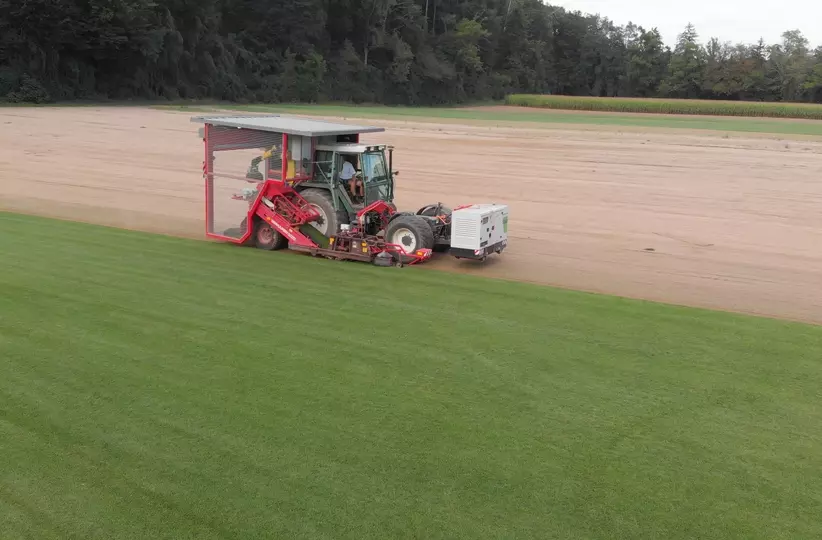

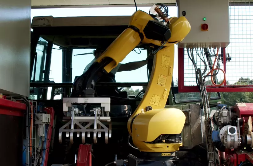

"Wir haben den FANUC Roboter mit dem Greifer bei uns im Haus vorbereitet, die Montage und Inbetriebnahme erfolgte dann bei Green Services vor Ort. Wir bauten den Roboter in einen vorhandenen Rasenmäher ein und begannen mit der Automatisierung der Palettierung", sagt Herr Studer.
TwinAutomation stattete das Fahrzeug mit verschiedenen Sicherheitsoptionen aus, wie z. B. einem elektrisch absenkbaren Sicherheitstor am Heck des Fahrzeugs, das sich schließt, wenn der FANUC Roboter in Betrieb ist. Die FANUC DCS (Dual Check Safety) Software unterstützt die Sicherheit zusätzlich, so dass das Personal in völliger Sicherheit arbeiten kann.
