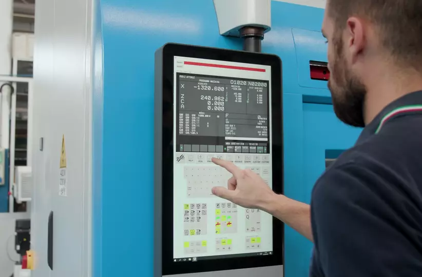

FANUC 0𝑖-TF CNC verkürzt die Zykluszeiten der Drehmaschine und verbessert die Oberflächenbehandlung.
Vollständig anpassbare HMI mit dem offenen Systemansatz von FANUC.

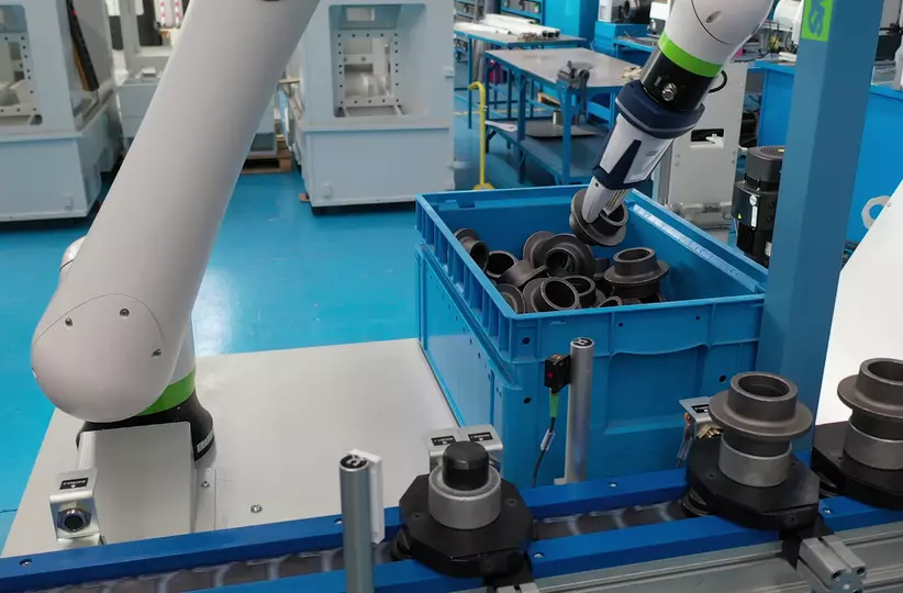

FANUC empfahl seinen CRX-10𝑖A Cobot. Mit einem Gewicht von nur 39 kg kann der CRX-10𝑖A dank seiner Agilität eine hochfunktionale Unterflurbewegung ausführen, um ein Teil aus einem vorgelagerten Behälter zu entnehmen und es in einer einzigen, sanften Bewegung auf ein dahinter liegendes Förderband zu legen. HINWEIS: Famar hat auch das CNC-System FANUC 0𝑖-TF in seine neue Vertikaldrehmaschine Ciao 6 eingebaut.

Um dieses Konzept zu verwirklichen, machte sich das Unternehmen daran, ein spezielles Behälterentnahmesystem für die Ciao 6 zu entwickeln, die Teile mit einem Durchmesser von bis zu 260 mm drehen kann. Als Herzstück des Entnahmesystems wählte Famar einen FANUC CRX-10𝑖A kollaborativen Roboter (Cobot), der eine echte Innovation in der Welt des vertikalen Drehens darstellt.

Die Ciao 6 vereint hohe Leistung, Automatisierung und Stabilität in einer einzigen Lösung. Sie bietet Endanwendern die optimale Famar-Balance aus Produktivität und Flexibilität, die im Automobilsektor immer wichtiger wird. Der Einsatz eines FANUC Cobots ermöglicht es den Maschinenbedienern, ohne Schutzvorrichtungen oder Barrieren neben dem CRX-10𝑖A zu arbeiten.
Famar hat sich für den FANUC Cobot entschieden, weil er einfach zu programmieren ist. Der CRX-10𝑖A erkennt, entnimmt und transportiert Bauteile zwischen einem Behälter und dem Förderband der Maschine, wodurch die Anwendung an unterschiedliche Teile angepasst werden kann.

Mauro Martin, Technischer Direktor bei Famar, fügt hinzu: "Wir setzen seit über 25 Jahren FANUC CNCs ein. Für die Ciao 6 haben wir uns für die FANUC 0𝑖-TF entschieden, eine Standard-CNC für Drehmaschinen, die ein wirklich gutes Preis-Leistungs-Verhältnis bietet. Außerdem verfügt FANUC über ein offenes System, das es uns ermöglicht, die Mensch-Maschine-Schnittstelle [HMI] individuell anzupassen."
