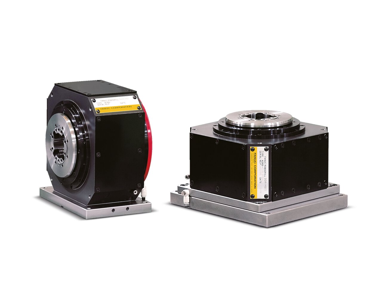

A FANUC ROBODRILL forgóasztalok a többoldalas megmunkálás elengedhetetlen kiegészítői. Ezek a DDR forgatóasztalok közvetlen meghajtású mechanizmust kínálnak, amely kivételes sebességet és pontosságot biztosít. Rendkívül kopásállóak, így csökkentik a karbantartási költségeket, és verhetetlen ár-érték arányt biztosítanak. Emelje megmunkálási képességeit a FANUC ROBODRILL forgóasztalokkal, és tapasztalja meg a teljesítmény és a hatékonyság új szintjét.

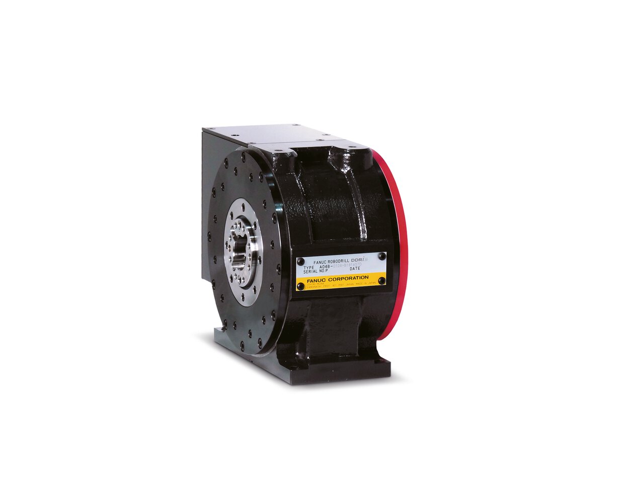

DDR𝑖B
A FANUC ROBODRILL DDR𝑖B közvetlen meghajtású motorjával és fokozott merevségével továbbfejlesztve zökkenőmentesen integrálható a ROBODRILL gép ideális kiegészítő tengelyeként. Élvezze az olyan előnyöket, mint a villámgyors indexelés mindössze 0,55 másodperc alatt (a ki- és berögzítéssel együtt), valamint a lenyűgöző, 700 Nm-es rögzítőnyomaték. Kivételes pontosságával és megbízhatóságával a DDR𝑖B páratlan értéket nyújt a beruházásáért.

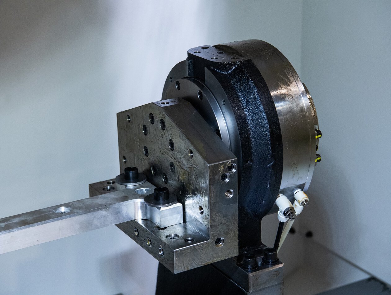

DDR-T𝑖B
Fedezze fel a FANUC ROBODRILL DDR-T𝑖B-t - az Ön megoldása a 200 kg súlyú alkatrészek könnyed kezelésére. Az Ön egyedi alkalmazási követelményeitől függően bővíthetjük ROBODRILL-jét a robusztus DDR-T forgató rendszerrel, amely magában foglalja a DDR forgóasztal minden előnyét, támasztóoldallal és L-tartókkal kiegészítve. Ennek a rendszernek a megnövelt merevsége még nagyobb megmunkálási pontosságot garantál, és csak egy rögzítőlapot kell hozzáadni a kezdéshez. Ezenkívül a DDR-T𝑖B intelligens tervezése biztosítja, hogy az X-tengely mozgástartománya a 3 tengelyes konfigurációval megegyezik. Ráadásul a félelmetes, 1100 Nm-es befogónyomatékával készen áll a nehéz megmunkálási igények megoldására.

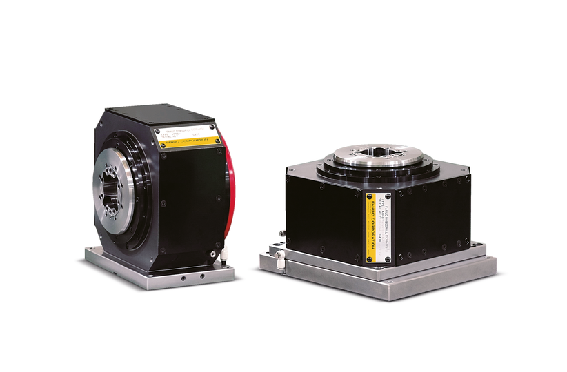

DDR-HS𝑖B
Tapasztalja meg a nagy sebességű, nagy pontosságú esztergálás erejét a FANUC DDR-HS𝑖B forgóasztallal. A DDR-HS𝑖B-t úgy tervezték, hogy zökkenőmentesen integrálható legyen a FANUC CNC-vel, és az esztergálási funkciók teljes potenciálját felszabadítja. Páratlan indexelési pontosságot, a DDR𝑖B modellel egyenértékű erős szorítóerőt, valamint felhasználóbarát beállítási folyamatot kap a munkaterhelésen alapuló automatikus szervoparaméter-beállítással.

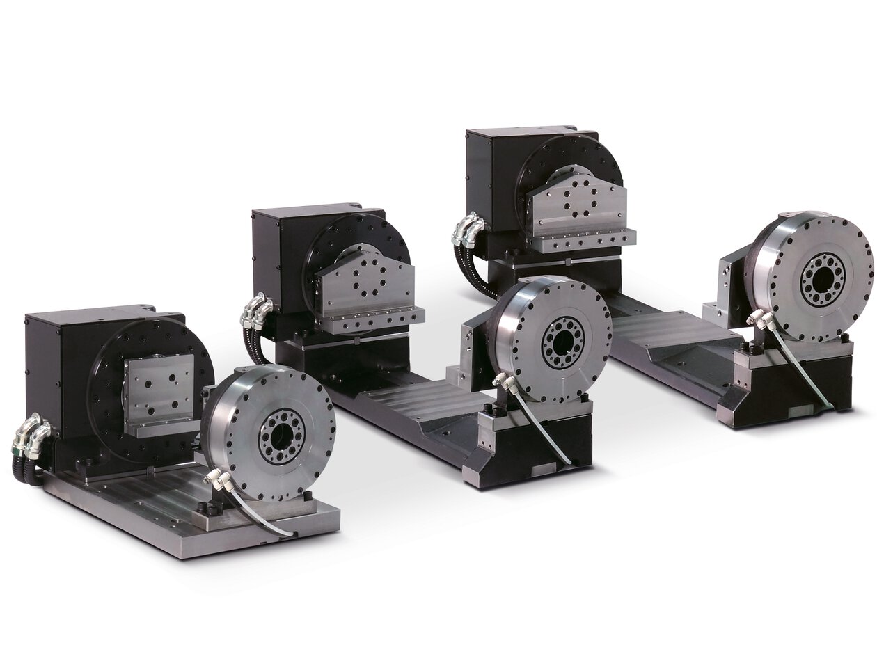

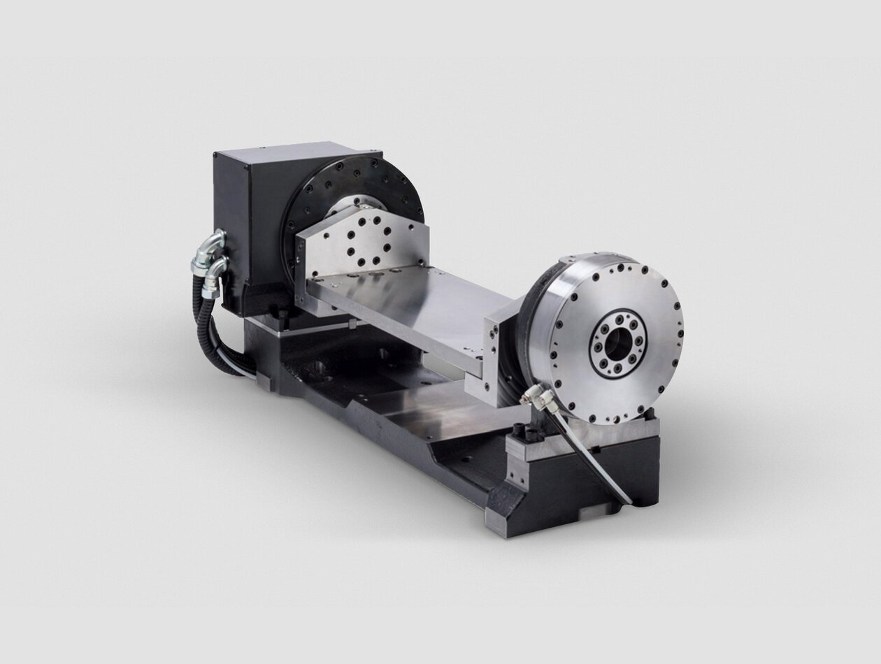

DDR-T - Támasztó rendszer DDR-vel
A nagy merevségű DDR-T forgótárcsás rendszer a DDR forgóasztal előnyeit kombinálja a támasztó oldallal és az L-tartókkal. Ez a fejlett tervezés javítja a merevséget, így még nagyobb megmunkálási pontosság érhető el.
Ezt az innovatív megoldást úgy tervezték, hogy csökkentse a ciklusidőt, növelje a termelékenységet, és hatékonyan kezelje a forgácsolási pozicionálási követelményeket.

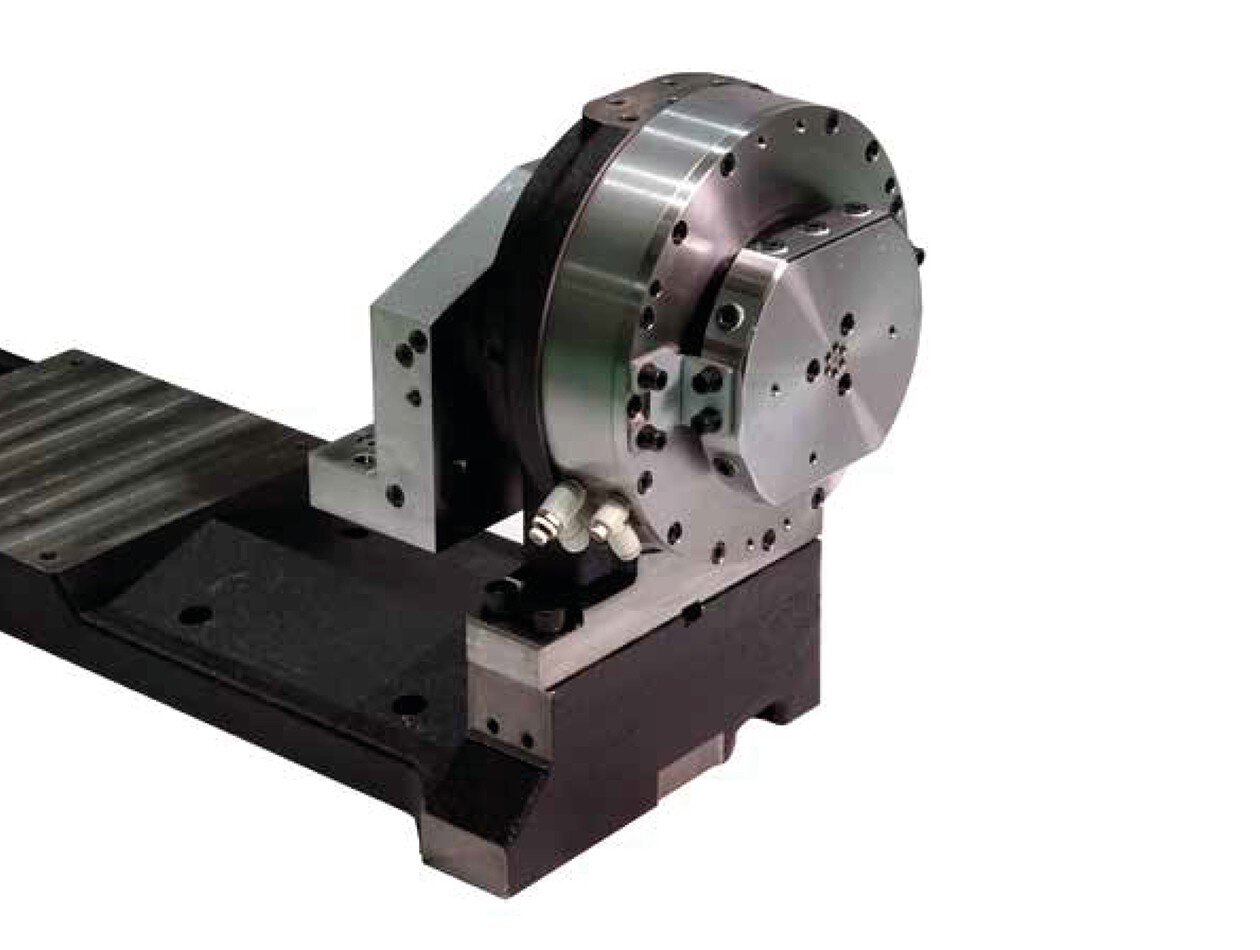

Könnyű rögzítőlap integráció
Egy rögzítőlap hozzáadása elegendő ahhoz, hogy a precíziós megmunkáláshoz. A DDR-T praktikus tervezése biztosítja, hogy az Ön meglévő X-tengelyének mozgástartománya összhangban marad a 3 tengelyes kialakítással, így az integrációs folyamat zökkenőmentes.
