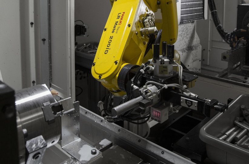

El mecanismo de servopuerta lateral, con un servomotor bajo el ámbito de la función de eje extendido del controlador del robot, introduce notables mejoras en la eficacia operativa de ROBODRILL. De conformidad con la normativa CE y los requisitos de seguridad, el tiempo necesario para que la puerta servo se abra y se cierre se ha reducido significativamente en comparación con las operaciones tradicionales con cilindros neumáticos. Además, ofrecemos puertas neumáticas y servoaccionadas para los lados frontal, izquierdo y derecho, que proporcionan soluciones versátiles para satisfacer diversas necesidades operativas.

Se abre y se cierra en 0,8 segundos frente a los 2 segundos de los cilindros neumáticos, lo que reduce el tiempo de cambio de piezas.
Movimiento sincronizado para puerta lateral servo
Se mueve en tándem con el robot, permitiendo la entrada mientras está parcialmente abierto para optimizar el uso del espacio.
Seguridad reforzada
Mantiene el cumplimiento de la normativa CE a la vez que ofrece un funcionamiento más rápido de la puerta.
